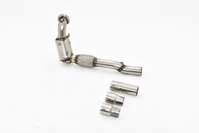

  • MandarinAdam
    Auch die ohne Zulassung hat einen 200 Zellen Sport-Kat!
    Friedrich Motorsport 63.5mm Downpipe mit Sport-Kat. Edelstahl 981102S-DPKA
    Friedrich Motorsport 63.5mm Downpipe mit Sport-Kat. Edelstahl 981102S-DPKA | jetzt bestellen bei KORNI
    www.korni-performance.de
    Grüße aus Belgien! :1rt23:
