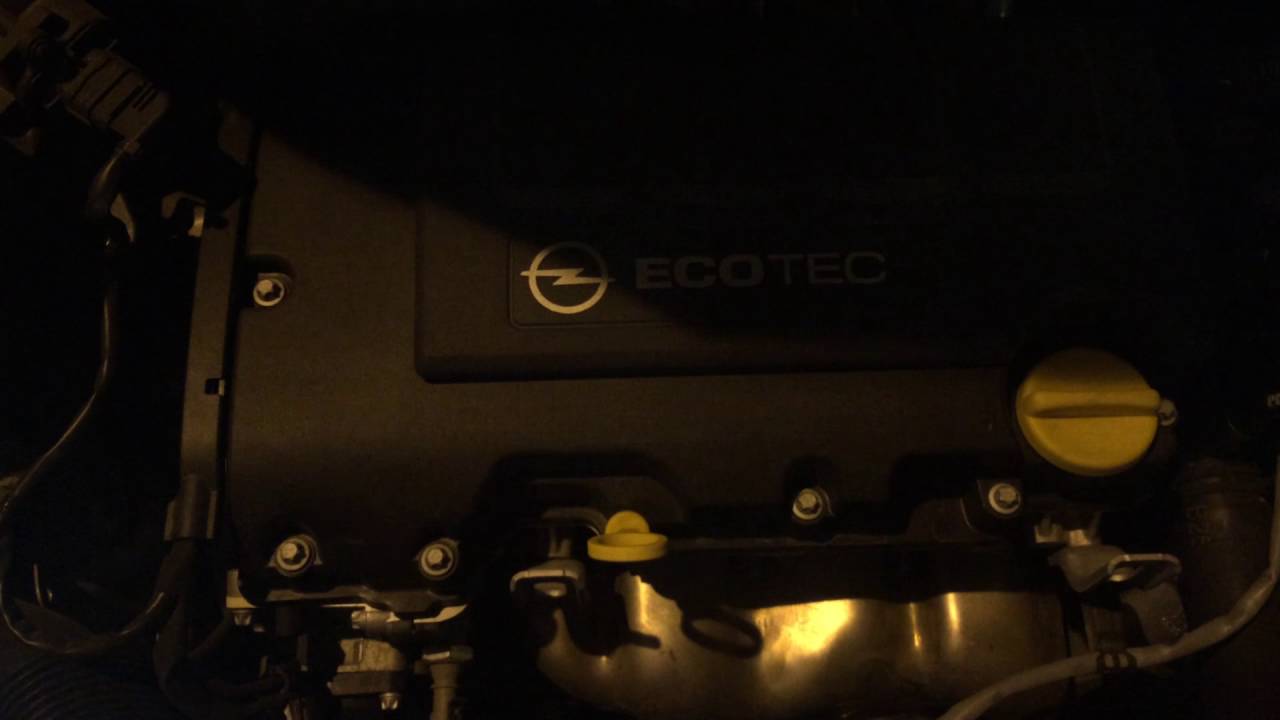

  • ICH BRAUCHE EURE HILFE.
    Habe schon wieder die Aussage bekommen, dass der Motorlärm im Adam 1.2 vom Tankelüftungsventil ist und dass das, das normale Geräusches eines Adams ist. Die Motorgeräusche in dem von mir gezeigte Video werden auch als normal für einen Adam 1.2 definiert. :wall:
    Opel Adam 1.2 Motor rattern / Motor Geräusch
    Laut Opel Vertreter, soll dieses Motor Geräusch normal seien bei einem 6 Monate jungen Opel Adam 1.2 S. Das Motor Rattern fing ab ca Monat 2 nach dem Verkauf...
    www.youtube.com
    Ich habe natürlich nach einer schriftlichen Bestätigung gefragt, die Sie mir morgen geben wollen. Bin gespannt was drin steht.
    Wie würdet ihr in meinem Fall vorgehen?
    Habt ihr Videos von euern Motoren?
    Ich bin mit meinem Latein am Ende! 8|

    Hörst du bei deinem Adam das Geklacker im Innenraum auch?
    Hab heute mal bewusst drauf geachtet...innen höre ich nichts,aussen hört man den Motor nur leise.
    Bei geöffneter Motorhaube hört es sich vom Klang her an wie im Video,aber nicht so laut von der Klackerei her.
    JA ! So ist es mir überhaupt aufgefallen! Es fängt sachte an, und je mehr ich fahre um so lauter wird es.
    Am schlimmsten ist es, wenn das Auto steht im Leerlauf!
    Ich hab als vergleich ein Video aufgenommen, wenn das Auto frisch startet, da gibt es auch bei meinem keine Klakerei.
    Danach geht es aber los .... und dim Innenraum klackert es dann mit ....
    FOH hat wieder das Tankenlüftungsventil ausgetauscht. Aber kaum sind wir dann mit dem Techniker gefahren und das Auto war warm ging das ganze Gekleckert wieder los. Deshalb die Aussage vom FOH: Das ist vom Haus aus, dann müssen Sie sich daran gewöhnen und immer Musik anhaben.
    Verstehe es einfach nicht!
    Was kann es denn sonst seien? :wacko:
