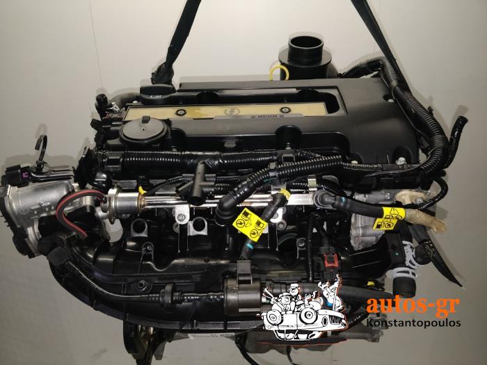

Suche für den Adam S meiner Frau einen guten, gebrauchten Motor Typ B14NET.
Unter 100 tkm gelaufen, mit oder ohne Anbauteile,

Hast du mal geschaut, welche Varianten von Astra, Mokka, Corsa, etc. auch passen?
Der 1.4 T aus Corsa E mit 100/150 PS dürfte z.B. passen. Beim 100 PS ist nur Software & Getriebe anders als beim 150 PS.
Ja, soweit ich weiß würden auch folgende passen:
B14NEH (Corsa E+ Adam S ?)
B14NEJ (Corsa E)
B14NEL (Meriva B?)
B14NET auch Astra J, Mokka, Meriva B
Korrigiere mich wenn ich falsch liege.

nicht richtig. Der NEH hat andere Kolbenringe. NET/NEL/NEJ sind identisch. Man kann den "standard" NET mit 150PS fahren, EDS macht ohne Hardwareänderungen bis zu 165PS auf den NET, 175 auf den NEH.
also Schrauber68 du kannst prinzipiell alle 4 Motoren nehmen, sei dir aber über eine höhere Belastung bei den kleineren bewusst. Schau unbedingt, dass du den B14 nimmst. Ist Euro6, A14 sind größtenteils baugleich, aber Euro5. Werden oft falsch angeboten, weil die Motoren halt optisch gleich aussehen.
