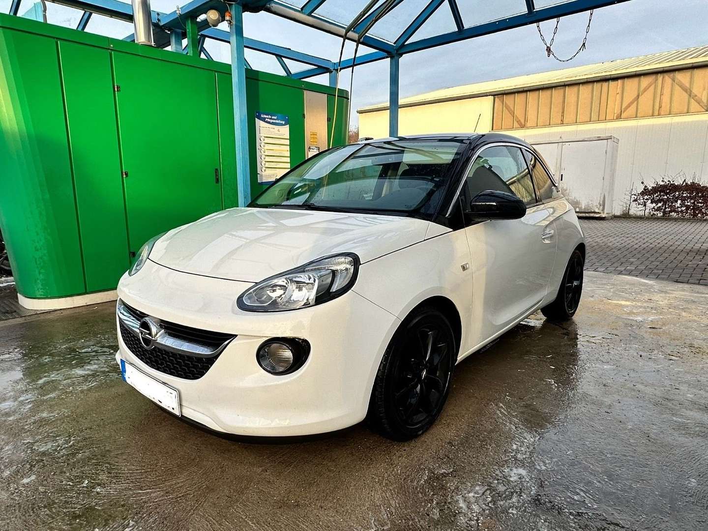

  • Hallo Zusammen,
    ich möchte am Wochenende einen gebrauchten Opel Adam kaufen (privat). Rein intuitiv würde ich sagen, dass ich ein sehr gutes Angebot erhalten habe. Das Fahrzeug ist Baujahr Dezember 2018 und hat knapp 70.000km auf der Uhr und noch dazu kein Unfallfahrzeug. Es sind nur die üblichen Gebrauchsspuren vorhanden :) . Heute habe ich mir den TÜV Bericht zukommen lassen, die Plakette wurde erteilt, HU gültig bis 2026. Allerdings hat es hier paar Hinweise und geringe Mängel gegeben. Leider kenne ich mich absolut nicht aus und das Fahrzeug steht ca 300km von mir entfernt. Heißt ich würde es auch gerne direkt mitnehmen, ein einfaches vorbeischauen wäre zwar sinnvoll, aber total umständlich :(
    Im TÜV Bericht steht als geringer Mangel: Nebelschlussleuchte links Feuchtigkeitseintritt
    Und als Hinweis: Bremsscheibe 1. Achse links und rechts etwas eingelaufen
    Bremsscheibe 1. Achse links und rechts mit Rostrand
    Natürlich sind das keine gravierenden Mängel, allerdings frage ich mich erstens, ob das Auto dann generell Feuchtigkeitseintritt vorweist? Das wäre nicht so gut, wenn die Scheiben innen immer beschlagen würden und ob das mit den Bremsen einfach ein normaler Verschleiß ist oder mich bei der Nächsten Untersuchung ein kompletter Bremswechsel erwartet? Rost hört sich ja nie gut an.. ?(
    Ich hätte einfach gerne Tipps worauf ich vielleicht am Wochenende beim Kauf achten sollte und ob ich die Bemerkungen im TÜV Bericht vergessen kann und ich mich voll und ganz auf meinen neuen Opel Adam freuen kann? :love:
    Ich danke ganz ehrlich, falls FIN oder sonstiges benötigt wird, diese habe ich auch zur Hand. <3

  • Hallo Biggy22 , :bye:
    Schön zu lesen das du dabei bist ein Adam zu kaufen . :155523:
    Du schreibst das es ca . 300 Km entfernt ist wo der Adam steht .
    In welchen Gegend steht er ??
    Vielleicht kannst / möchtest du die Anzeige hier verlinken , sodas wir auch ein Augen drauf werfen können .
    Kostet nix , und vielleicht hast du somit mehreren Meinungen oder Hilfestellungen .
    Was der TÜV Bemängelt hat sehe ich genau so wie mein Vorrednern.
    Gerade der Bremse , ist ein Verschließteil , und sehe ich auch nicht als gravierend .
    Kostet zwar ein klein wenig , aber normal auch , und hält sich im Grenzen.
    Wenn du am Wochenende dahin fährst , nehme jemanden mit der sich ein wenig mit Autos auskennt .
    Natürlich drucke ich auch dich die Daumen das alles Glatt geht . :155523:
    Halte uns bitte auf den Laufenden.

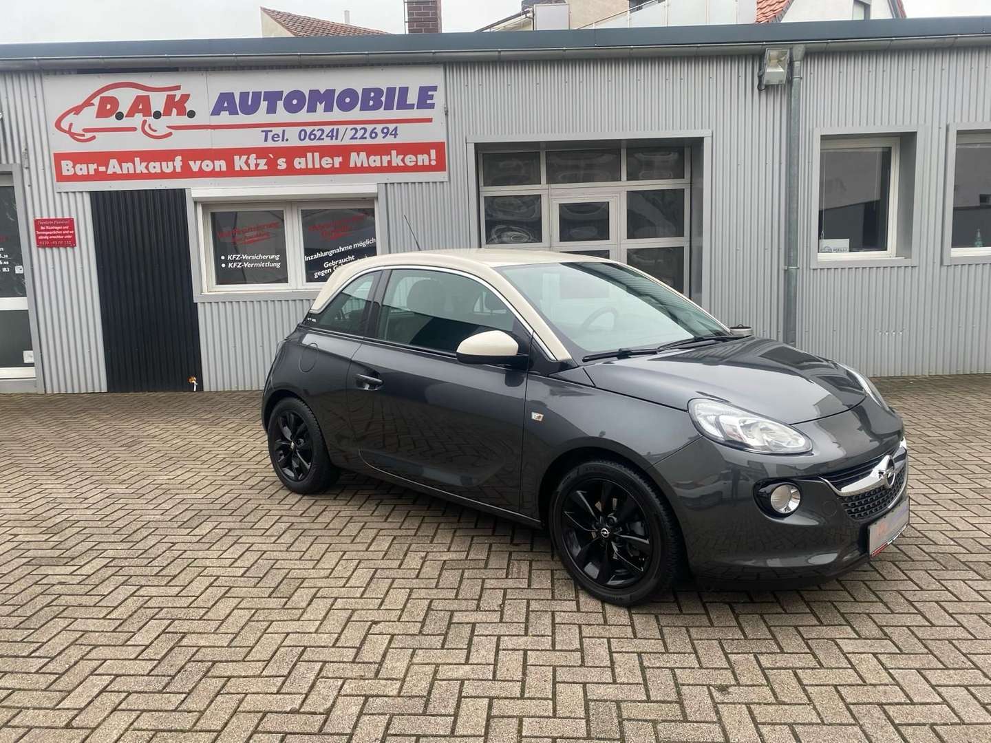

  • Hallo Danny :)
    :Danke für dieses Feedback und auch das Angebot. Den Link packe ich mal bei:
    Gerade bei #Kleinanzeigen gefunden. Wie findest du das?
    https://www.kleinanzeigen.de/s-anzeige/opel-adam-1-2-hu-neu-/2770090970-216-12931?utm_source=copyToPasteboard&utm_campaign=socialbuttons&utm_medium=social&utm_content=app_ios
    Ich bin zwar ein absoluter Laie, aber selbst ich denke, dass ich mir meinen absoluten Traumfund gemacht habe :love:
    Freue mich sehr auf meinen eigenen Adam, von dem tollen Fahrgefühl habe ich mir bereits berichten lassen
