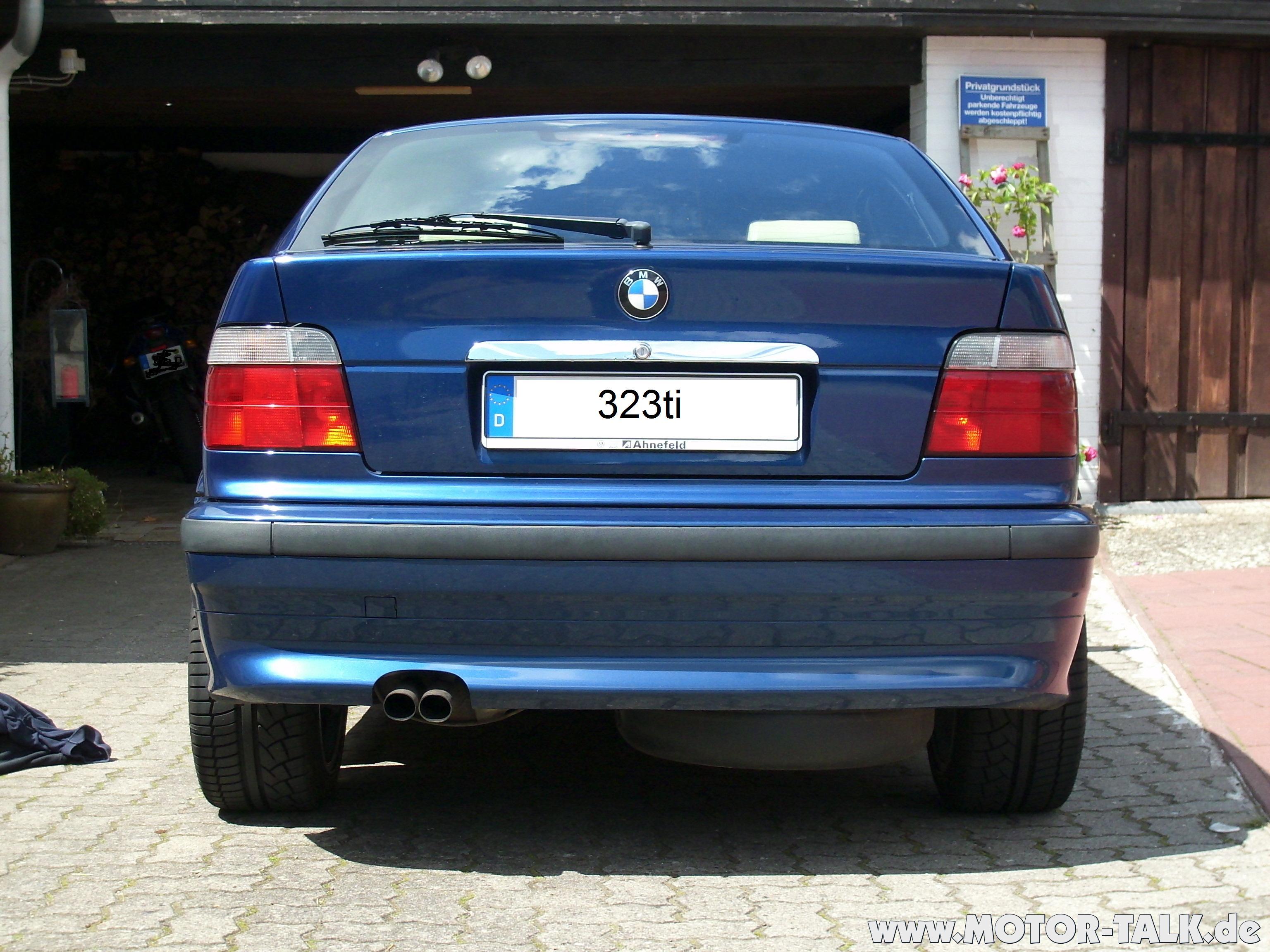

    Hier mal ein BMW mit Tank unterm auto
    https://www.motor-talk.de/foru….html?attachmentId=528104
    Das sagt der BMW fahrer
    also ich bekomme ca 30l in den tank
    der tank darf nicht der tiefste punkt am fahrzeug sein sonst muß ein unterfahrschutz drann
    ich habe auch mal gehört das es 18 cm platz zur fahrbahn sein sollen aber das ist wohl nur so wenn der tank ohne schutz angebaut wird
    bei mir sind es jetzt ca 19 cm mit m-fahrwerk 225/45 17 und swp
