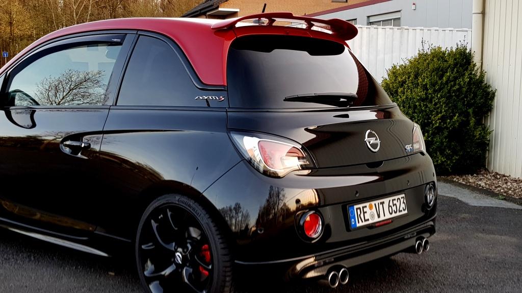

  • hab den ersten Sportauspuff für den Adam gefunden von der Firma NAP Autoteile
    gibt es in normal und in Duplex
