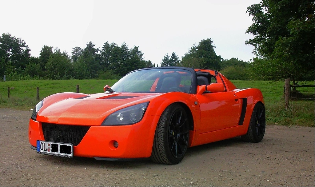

    Reduzierung der ungefederten/rotierenden Massen wird oft unterschätzt. Der Wechsel am Speedster von 7,5/9x17 ATS DTC mit 205/45 U 235/40 auf 8x15 ATS DTC rundum mit 205/50 u 225/50 machte in Sachen Agilität und Einlenkverhalten ein komplett anderes Fahrzeug...

    . Der schwarze Speedster ist auch richtig geil.
    Ja, in dem Speedster steckt auch viel Zeit und Geld - hat mit einem "normalen" Speedster eigentlich nicht mehr viel gemeinsam... Und auch der Fahrer weiß wie man am Lenkrad dreht:auto: zusammen ne echt beeindruckende Kombination - hat auch ein paar Videos bei YouTube drin, einfach mal nach CBFahrdynamik suchen... :17723:
