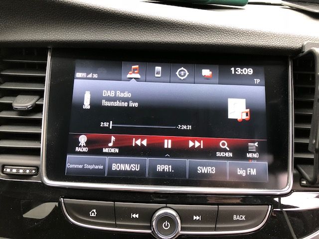

  • Hallo zusammen,
    die Dame des Hauses und Fahrerin unsers Adam EZ10/2018 möchte gerne DAB+ haben, obwohl der extrem viel Ausstattung hat, IL4 aber leider kein DAB+ :( .
    Original Aufrüstung ist so wie ich gelesen habe nicht ganz banal und geht ohne Austausch zu einem anderem IL4 mit DAB+ nicht.
    Somit bleibt, das System von Pap-Shop für 359€ oder das Dension für ~230 € inkl Antenne und Einbaukit.
    Bei Dension wird für den Adam eine Umschaltzeit zwischen den Sendern von 18 s angegeben, was ich auch in Videos so gesehen hab. Das gefällt der Dame nicht besonders.
    Auf Nachfrage im Chat beim Pap-Shop, haben die einen Umschaltzeit von 2-4 s angegeben, hat hier jemand Erfahrung, stimmt das? Die 130€ Mehrkosten wären es mir Wert wenn die Dame des Hauses zufrieden ist.
