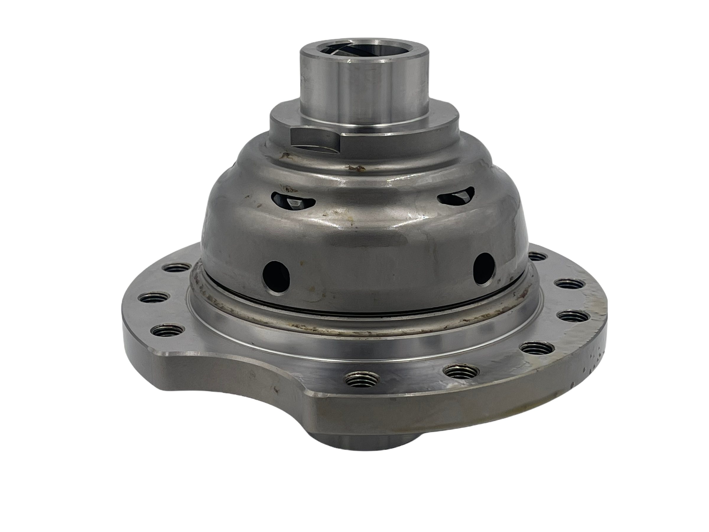

Hallo zusammen, hat einer von euch eine Sperre verbaut?
Habe im Netz nur die von Drexler gefunden, warte noch auf das Angebot.
Müsste nicht eigentlich auch die aus dem Corsa passen?

Wir haben eine Sperre eingebaut und zwar die Quaife QDF25 B.
Eingebaut bei der Fa. HAS in Winterberg.

Mit wieviel Leistung seid ihr unterwegs, dass ihr ein Sperrdiff. braucht?
Olli
Die steht eigentlich jedem Adam S gut zu Gesicht, wenn man die Leistung in fast allen Lebenslagen auf die Straße bringen will.
Einfaches Beispiel: um die Ecke anfahren, z.B. von einer STOP-Kreuzung nach links/rechts weg.
Da bekommt man die Leistung bei nicht optimalen Fahrbahnbedinungen (z.B. leicht schmierig nach Regen) mit der Sperre besser auf die Straße als ohne.
Wie mein Vorschreiber schon geschrieben hat, bei Regen in Kurven dreht das Innere Rad noch im 3. Gang durch. Im Winter im Bergischen hast Du verloren wenn du am Berg stehen bleibst, da ist es schon besser wenn beide Räder Grippe haben
