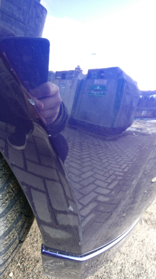

  • Hier mal gerade 2 Bilder von meinem neuen Schaden....
    Links wie ich das Auto aufgefunden habe und rechts nach Politur und versuch mit Lackstift(Versuch wurde direkt abgebrochen da sich die Farben nicht einmal ähneln...)
  • Ich weiß leider nicht, welche Farbe dein Adam hat, es sieht aber nach Ocean Blue aus. Ocean Blue ist ein Perleffektlack, d.h. du benötigst zur Originalfarbe auch noch Klarlack. Wo hast du denn den Lackstift her, das er von der Farbe nicht passen soll?
    Opel Farbcodes
    Ich verwende nur Original Opel Lackstifte oder direkt angerührte abgefüllte Fläschchen.
    Wenn ich das richtig erkenne auf dem Bild, dann hast du die Oberflächenkratzer bereits beseitigt und es ist nur noch eine Stelle ohne Lack übriggeblieben.

  • Wir haben es leicht an geschliffen und danach den lack drauf. trocknen gelassen und etwas Klarlack, vermute das wir davon viel zu wenig benutz haben. ein kleines loch ist zu und sieht nach original Farbe aus.
    Den Stift hab ich vom Händler für meinen kleinen.
  • Ich werde jetzt noch einmal den lack an den stellen abmachen und es neu versuchen.
    Wenn das etwas besser wird ist gut, wenn nicht muss ich wohl damit leben.
    Geld für den Lackierer kann ich aktuell nicht aufbringen und wenn ich ehrlich bin sieht man es nicht direkt wenn man es nicht weiß.
