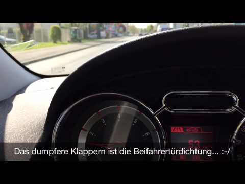

    Hatte seit ein paar Tagen, wenn der Wagen betriebstemperatur erreicht hat, bei warmer Umgebungsluft ein Ticken im Armaturenbrett. Das hört sich fast an wie ein Geigerzähler...
    Laut Aussage meines Werkstattmeisters ist das eine Krankheit vom Corsa D, die Leitung der Tankentlüftung vibriert gegen die Motorspritzwand und überträgt die Vibration in den Innenraum. Nach der empfohlenen Abhilfe von Opel besteht das Problem jedoch immer noch und ich werde die Tage nochmal zum Nachbessern vorbeifahren.
    Hab mal ein Video aufgenommen. Man kann auch gut die klappernde Beifahrertür hören. Dies wurde erfolgreich behoben.
    mxsePCT2SgM
    Falls die Einbettung nicht zu sehen ist, hier der Link
    Opel Adam Vibration
    Die Leitung der Tankentlüftung vibriert bei Betriebstemperatur in einigen Fällen gegen die Spritzwand des Motors, so die Aussage des FOH.
