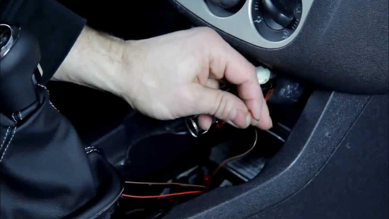

  • Hab da eine Video Anleitung für den Corsa D gefunden, sollte doch eigentlich sehr ähnlich sein.
    ICT beleuchteter Schaltknauf Einbau Wechsel Opel corsa D Illuminated Gear knob replacement
    👉 dein Schaltknauf konfigurieren: https://www.innovativcar-tech.deBeleuchtet Schaltknauf wechseln Opel corsa D Illuminated Gear knob replacement change écla...
    www.youtube.com
  • Der Stromanschluss ist ein gutes Beispiel wie es besser nicht gemacht wird. :devil2:
